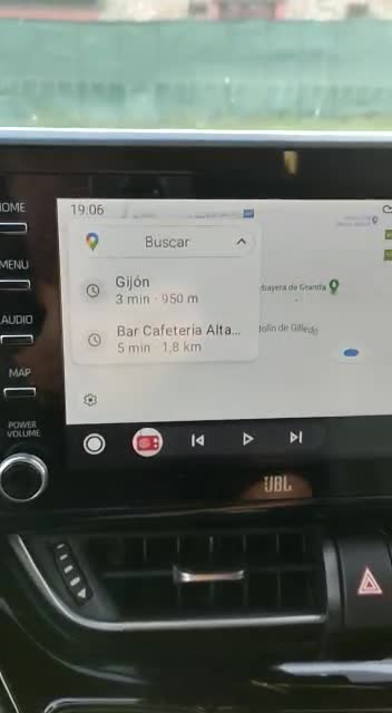

vamos al grano, va a ser un poco largo.
el aparato.
por recomendación de manchego45 me decidí a comprar el OTTOCAST y hoy me llegó y os cuento.
que sepáis que me llevó unas hora hacerlo funcionar hasta que un amigo mío dio con la solución.
el aparato una vez sabido el truco es muy sencillo de ponerlo a funcionar pero claro hay que dar con el truco que como digo a mi me llevó horas y a punto estuve de devolver el aparato. Menos mal que teníamos otro coche para hacer pruebas y comprobamos que en su coche funcionaba y en el mío no.
para no lo hacer largo os cuento lo que hay que hacer y listo.
el tema es que funciona con iphone y con android, pero si recordais para que vuestro teléfono android funcione con android auto en el coche teneis que ir en ajustes a personalizar y poner servicio preferido android. pues para que funcione con el aparato este tengais teléfono iphone o tengais teléfono android, hay que poner sercio preferido APPLE CARPLAY . lo descubrimos de casualidad y como digo a punto ya de devolver el aparato. quien iba a imaginar que con un teléfono android tenía que poner que tengo apple carplay.
y como digo una vez sabida la trampa no tiene ningún inconveniente. esto es como el chiste del tornillo, no se paga por apretar el tornillo, se paga por saber que tornillo apretar.
y la cosa queda así y funcionando perfectamente.

por cierto me faltó poner que la mecánica de instalación cuando ya tienes los cambios hechos es sencilla.
enchufas el aparato.
vas al teléfono, al Bluetooth , aparece el nombre del aparato, lo emparejáis y listo.

Me alegro mucho que te funcione, es curioso el sistema de tener que engañar al multimedia diciéndole que tienes un Iphone, pero mira, lo importante es que funciona. Y que te olvides ya del cable, tras tus pasos, seguro que alguien más se anima.
Mira, ahora tienes un Iphone fake en el sistema, y un Android real. :roflmao: :roflmao:
