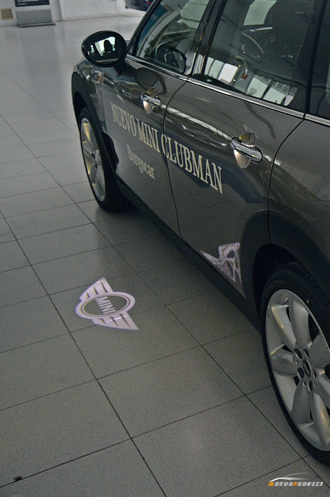

En mi caso duerme a la intemperie, pero ese sistema de proyección del logo ya lo sacó BMW hace tiempo y funciona sin problemas. Se tendrán que poner las pilas y mejorar el sistema del film que utilizan.
Otras marcas parece que también lo están haciendo.
https://3.bp.blogspot.com/-1QdPWNOfziI/Vsw630L6T8I/AAAAAAAAdPg/kgpVGNtl-5o/s1600/mp.JPG
http://www.motor16.com/images/articulos/4000/4236/2_tvR21mFNi93Yo.jpg
https://www.diariomotor.com/imagene...-cabrio-led-projector-120914-01_1440x655c.jpg
Personalmente me gusta el método del Ateca porque es el que más ilumina.
Saludos
