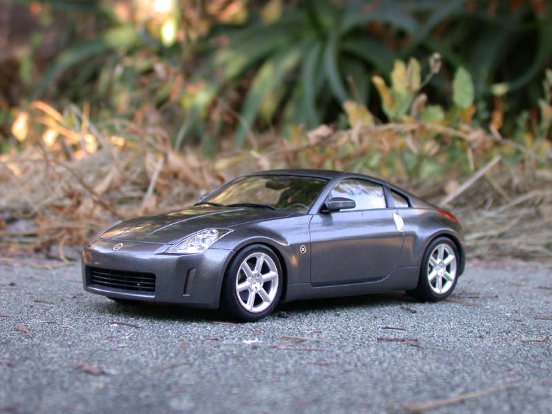

@Trony He estado buscando un poco más y en principio dice que el color gris plata que tu necesitas corresponde con el TS-38 de la tabla de colores que te puse antes, así quedaría ese color para que te hagas una idea:
Y puedes ver más fotos aquí para que te hagas mejor idea: Tamiya Nissan 350Z by Max Power
