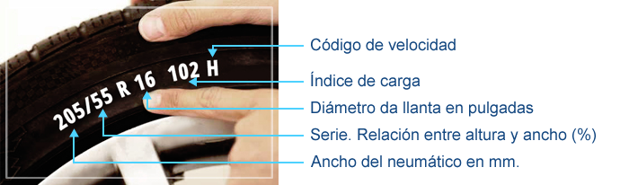

Veamos. Nuestro coche monta principalmente la llanta de 17 o de 18 pulgadas.
Para 18 pulgadas, nuestra rueda es 225 / 50 / R18
Esa medida es el DIAMETRO de la LLANTA. 18 (R18) pulgadas siendo 2,54 cm por pulgada, supone 45,72 cm de diámetro de la parte central de la rueda, la parte metálica.
La rueda tiene otras dos medidas importantes. La primera es la ANCHURA. En el caso de la llanta de 18, la anchura es de 225. Esto significa que el ancho de la rueda es de 22,5 cm visto transversalmente. Esto es lo que apoya en el suelo.
La segunda medida es la ALTURA. En nuestro caso es de 50. ¿que significa, o que mide? Pues no es una medida en cm o mm. Simplemente es que parte de neumático hay del extremo hasta la llanta en relación a la anchura. Los neumáticos con una anchura inferior a 55 se consideran de perfil Bajo, es decir que tiene poco lomo, poca anchura. Estos neumáticos, como es el nuestro, es más sensible a los baches y consume más, pero en cambio, el coche es más estable y permite conducción más deportiva. Es de perfil bajo a menor número más perfil bajo es.
Como es de 50, la anchura del lomo de la rueda desde la llanta es de 22,5 * 50% (es decir multiplicar por 1/2 que es 50/100). Queda pues 11,25 cm que es lo que mide de alto la corona de la rueda. Como hay corona arriba y abajo, al final, el alto completo de la rueda mide desde el suelo hasta arriba 11,25 cm de goma superior + 18 pulgada de llanta (45,72 cm) + 11,25 cm de goma inferior = 68,22 cm suponiendo que la rueda esté bien hinchada.
Ah y nos queda una cosa más:
Factor de velocidad (que debe ser al menos de 95 V) La letra indica velocidad máxima, habiendo W, X Y,...también
